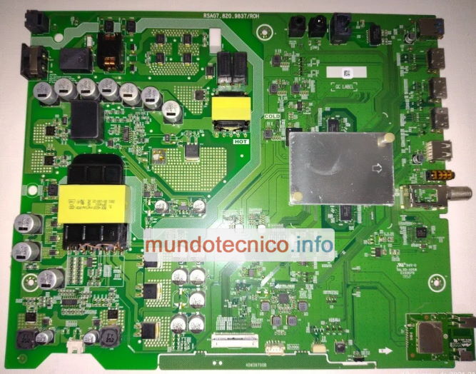

MainBoard + PowerBoard: RSAG7.820.9837 <-- Link más información!
*MainBoard+PowerBoard: RSAG7.820.8548 <-- Link más Información!!
*MainBoard+PowerBoard: RSAG7.820.9248 <-- Link más Información!!
