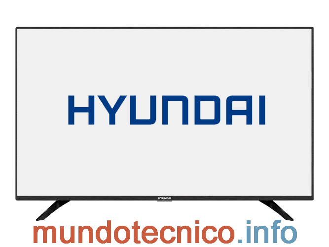

HYUNDAI HYLED-40FHD5A
Mensajes: 11273
Empresa: HYUNDAI
Modelo: HYLED-40FHD5A
Chasis: RT2841
Control Remoto: RC890
Wifi / Bluetooth: WT84R2600
MainBoard + PowerBoard: 40-5RT84B-MAA2HG <-- Link más información!
Project ID: 361
Manual_Usuario_HYLED-40FHD5A.pdf <-- Link de Descarga!
Manual_Service_HYLED-40FHD5A <-- Link de Descarga!

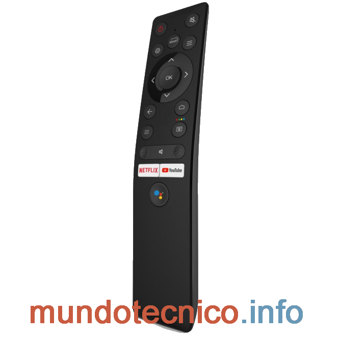

[Control Remoto] HYUNDAI HYLED-40FHD5A
