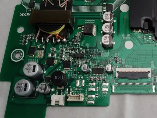

ASHIMA AS43FHD19A - Diagnóstico y análisis del controlador de backlight OZ991GN.
En las placas RSAG7.820.9849, una falla frecuente durante el diagnóstico es confundir una protección activa del sistema de retroiluminación con un defecto real de la fuente de alimentación o de la MainBoard.
El controlador de backlight OZ991GN supervisa el estado de las cadenas LED y, ante condiciones como circuito abierto, falta de consumo o corriente fuera de rango, puede activar una protección que provoca reinicios, apagados o intentos fallidos de arranque.
En el siguiente informe técnico se muestra una metodología práctica para alimentar la placa mediante una fuente externa de 12V, permitiendo verificar el funcionamiento del procesador, memorias, puertos USB, HDMI y sistema operativo de forma independiente a la fuente original.
