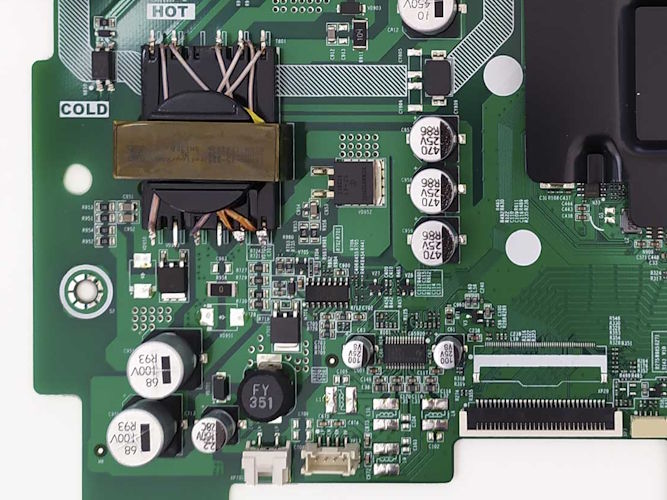

Este tema reúne la información técnica disponible del televisor TEDGE TE32HS9 comercializado en Argentina, incluyendo datos de chasis, mainboard, control remoto, firmware, modo servicio, mediciones eléctricas y procedimientos utilizados en tareas de diagnóstico y reparación.
Empresa: TEDGE
Modelo: TE32HS9
Chasis: MT5659AUHT
Control Remoto: EN2H27
MainBoard + PowerBoard: Manual de Usuario:
Manual_Usuario_TE32HS9.pdf
Descargar manual de servicio del equipo TEDGE TE32HS9
  • HISENSE JHD315N1H81 (CSOT ST315A05-8 CELL)
    1366×768 HD, 60Hz, LVDS (1 ch, 8-bit), LVDS-30P1C8B-015C, 12V/250mA
  • HISENSE JHD315N1H31 (SAMSUNG LSC320AN10-H03 CELL)
    1366×768 HD, 60Hz, LVDS (1 ch, 8-bit), 12V/271mA

RSAG7.820.9849/ROH
Monoplaca : micro : Mediatek MT5659IUHT
N910 : 1117A
N33 :56528
N30 : 56528
N50 : FT24C128A
N42 : 4459
N34 : SIK
N35 : 3201
