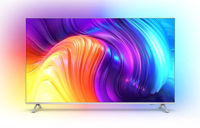

PHILIPS 75PUD8507/77
Mensajes: 10975
Modelo: 75PUD8507/77
Chasis: TPM22.1L LA
MainBoard: 715GC056-M0A-B03-006Y <-- Link más información!
PowerBoard: 715GC781-P01-000-001R <-- Link más información!
Manual_Service_75PUD8507/77 <-- Link de Descarga!
TPV TPT750WR-QUBF91.K S9WPBA / BOE HV750QUB-F91 CELL
3840×2160, UHD.
